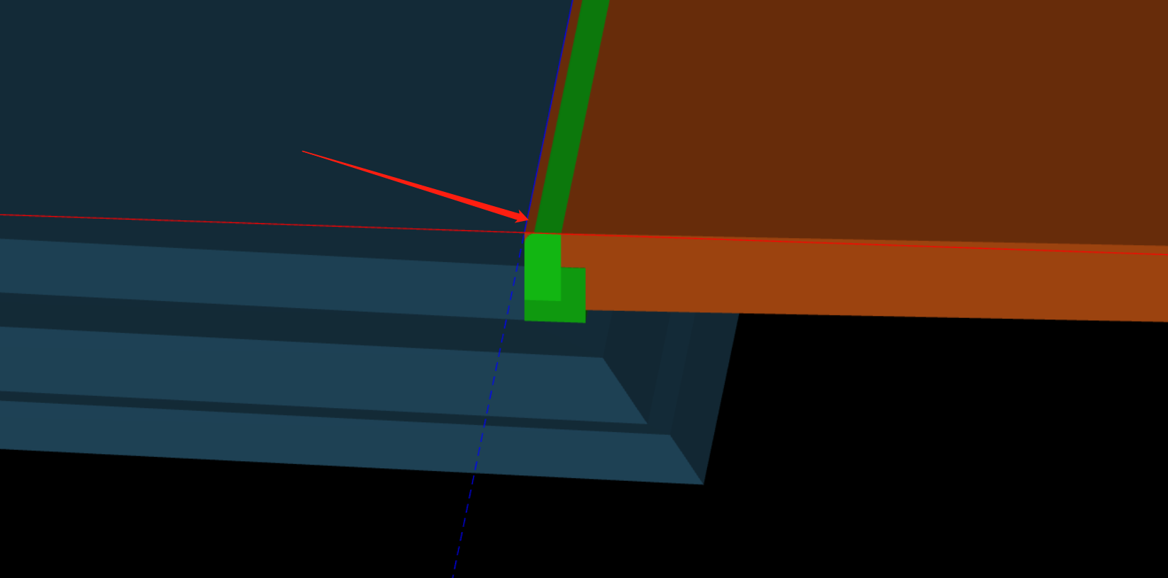

  • 市政算量中,路緣石角部是弧形的,跟人行道相交會有一部分人行道直角突出(如圖)
    市政算量中,路緣石角部是弧形的,跟人行道相交會有一部分人行道直角突出(如圖),該部分會算量嗎,這樣會跟圖紙不符合,都是怎么處理的?

  • 有小小的影響
    2023-04-28 23:25:55
  • 正常
    2023-04-29 06:07:35
  • 人行道應繪制到側石內邊
    2023-04-29 07:10:14
  • 畫到路緣石中心線就好了
    2023-04-29 08:11:45
