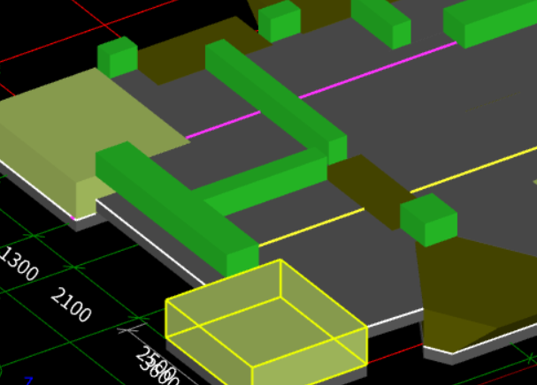

啊魚 2023-04-28 21:05:35 | 遼寧省 土建 | 294查看 1回答
重畫過還是這樣
陳工 鉆石專家
答題: 202566 被贊: 47734
可能性是你設置錯的。例如,梁底標高你設置為承臺頂標高了。
2023-04-28 21:08:05
