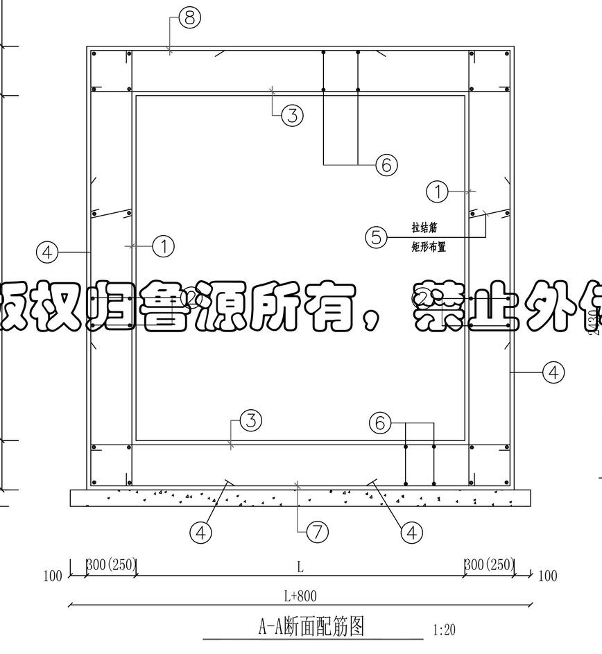

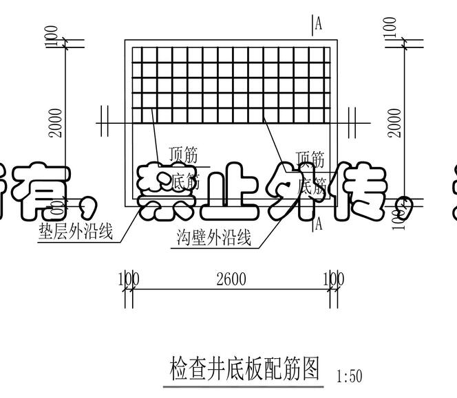

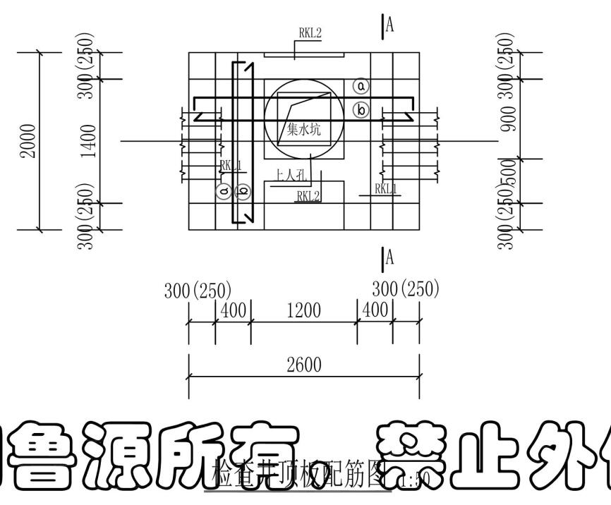

這個檢查井的配筋為底板和頂板都為18@200雙層雙向,但是A-A截面有點看不明白,那我直接也是加18@200的剪力墻么??順便問一句,剪力墻這種雙層布置的鋼筋叫什么名字
KZF 專家
答題: 5748 被贊: 3237
A-A剖面就是左右剪力墻,上下板。
剪力墻的鋼筋分水平分布筋和垂直分布筋,拉筋。
