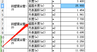

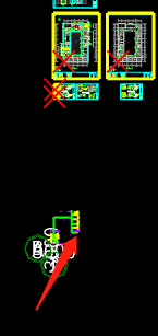

    影響工程量一層圖元在總圖顯示,是否影響工程量?如何修改?匯總工程量里出現了超高長度,是否記取該工程量?記取
    1. 不影響工程量
    2. 總圖樓層歸屬設置到基礎層,或者修改分層
    3. 計取
