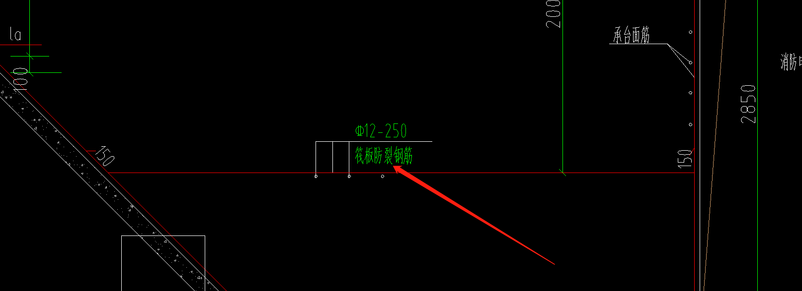

  • 筏板的這樣的鋼筋的是手算嗎還是?謝謝
    手算
    不是面筋,不是底筋,左側邊線是斜的,右側是垂直的,無法布置中層的,所以手算工程量。

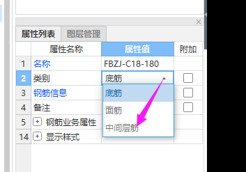

  • 定義筏板受力筋時選擇中間層受力筋

  • 用中間層筋設置
