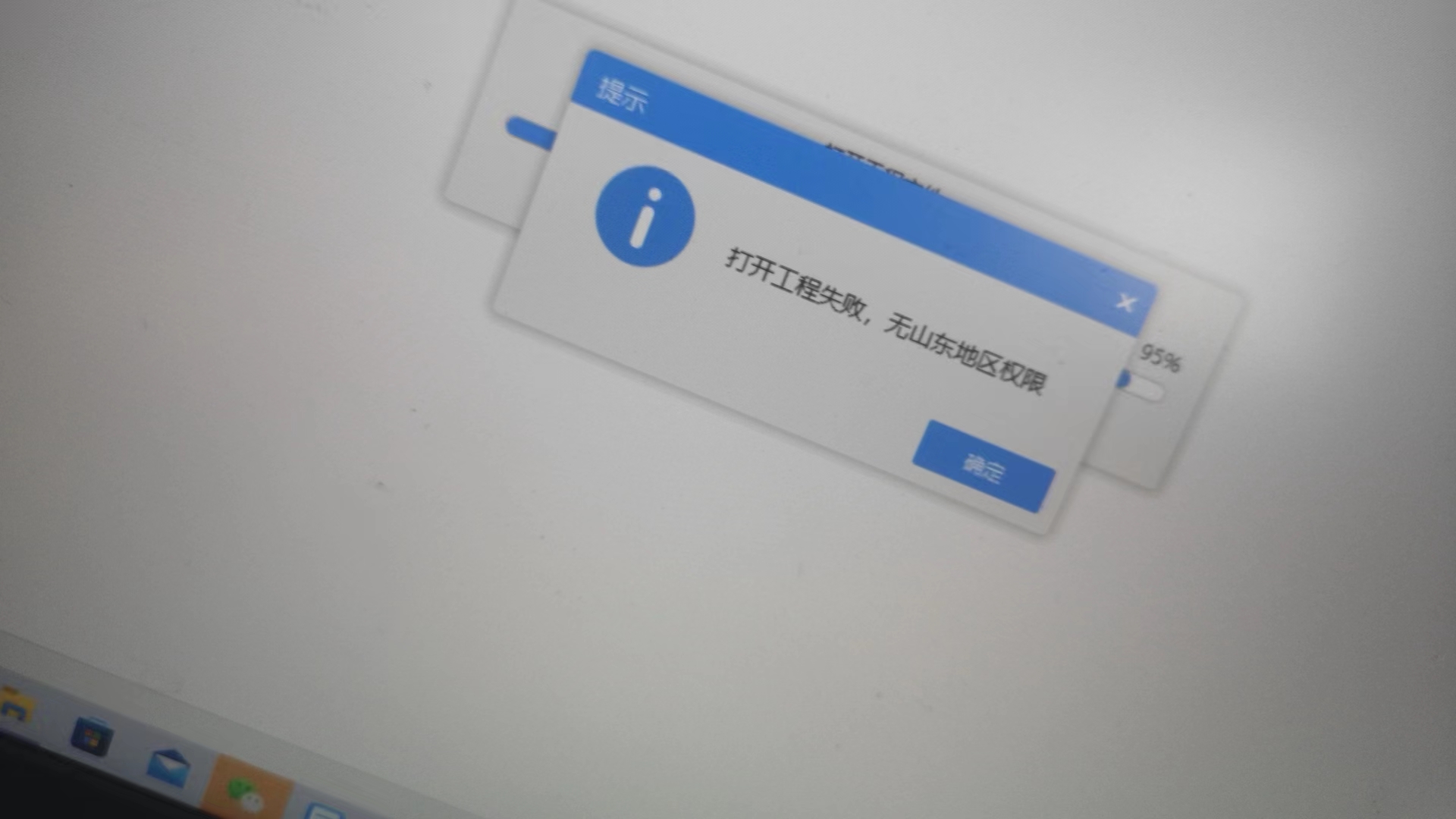

  • 為什么gcc6.0打開GBQ6顯示沒有山東權(quán)限
    我們學(xué)校就是山東的,加密鎖也是山東的,但是打開的時(shí)候顯示沒有山東權(quán)限加密鎖

  • 你好,你的加密鎖是不是沒有購買山東的模塊。

  • 看是不是沒激活

  • 鎖不是有計(jì)量就有計(jì)價(jià)的
    要看購買或者開通的情況
    可以只有安裝建模,也可以只有土建建模。沒有任何計(jì)價(jià)產(chǎn)品。
    反之,所以類型都有,含全國各地的模塊。
    這樣的搭配組合價(jià)錢也是不一樣的。
    具體可以去加密鎖驅(qū)動(dòng)中查看已購模塊內(nèi)容。

  • 咨詢廣聯(lián)達(dá)售后——4000-166-166

  • 建議你先看看你的加密鎖燈亮了沒有,還有你電腦右下角有沒有彈出來過一個(gè)提示,說檢測一把加密鎖在運(yùn)行,然后打開廣聯(lián)達(dá)新驅(qū)動(dòng),然后在里面看一下授權(quán),還有激活。
