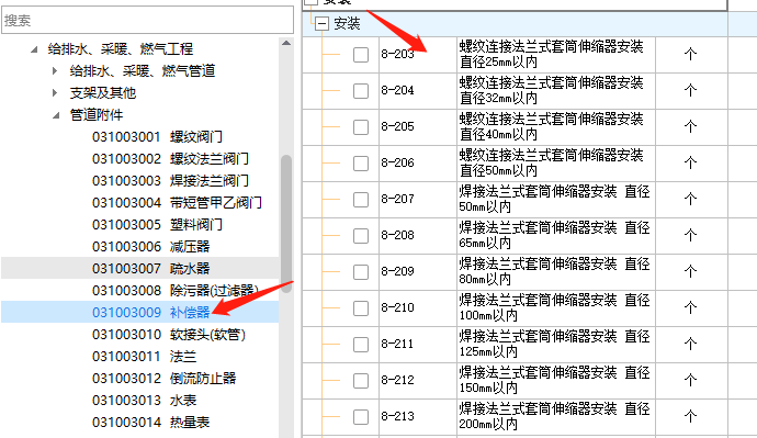

    設計說明:熱水管道系統設置補償管道熱脹冷縮的措施。熱水管網按室內直線長度不超過18m設置一個不銹鋼線性溫度補償器。
    不銹鋼線性溫度補償器這個工程量如何計算?不同管徑總長度÷18m得出數量?
    直線長度 就是如果一段長度是20米  但是在17米的地方拐彎了(三通或者彎頭),那就不能算

  • 按個呀,不是總長度,是平面圖x方向的長度/18不同管徑
