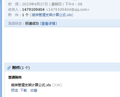

    能給我發(fā)個消防支架計算的表格嗎1479109404@qq.com
