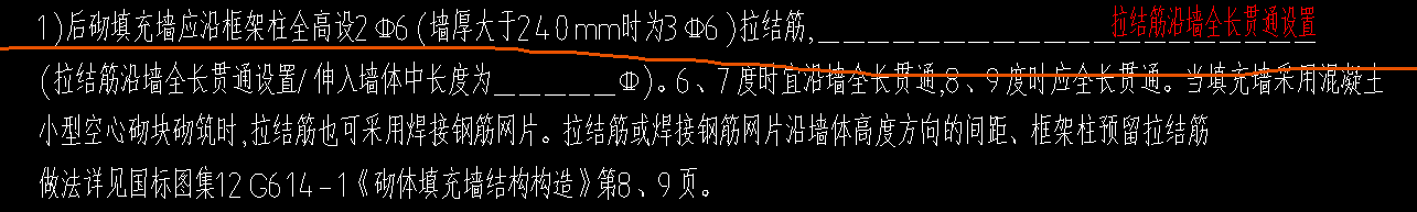

  • 請問這個是用砌體通長筋布置還是砌體加筋布置呢?還有這個砌體加筋和砌體通長筋有啥區
    砌體加筋
    按通長筋布置,
    通長筋就是砌體墻體內全部拉通。
    砌體加筋一般都是被設置在砌體墻體和砼構件的交接地方,不會全部拉通。
    有的砌體加筋就是在砌體里面隨砌隨放,有的就是工地常見的砼體植筋。
    2023-04-27 09:42:16
  • 用砌體通長筋布置,砌體加筋是斷開的
