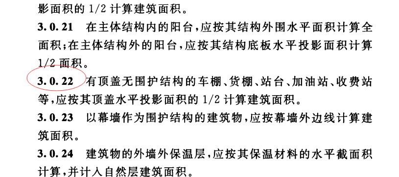

    不好意思,剛剛請教的問題可能是我沒描述清楚,謝謝你的解答。剛才說的有柱與永久性頂蓋的小區出入口,不是地下室的坡道出入口,是那種設于室外僅一層的帶門禁的小區出入口。請指教,謝謝!

  • 其形狀是否與3.0.33是否一樣

  • 在《國家標準建筑工程建筑面積計算規范》GBT50353-2013條文說明中
    3.0.16 雨篷分為有柱雨篷和無柱雨篷。有柱雨篷,沒有出挑寬度的限制,也不受跨越層數的限制,均可計算建筑面積。無柱雨篷,其結構板不能跨層,并受出挑寬度的限制,設計出挑寬度大于或等于2.10m時才能計算建筑面積。出挑寬度,系指雨篷結構外邊線至外墻結構外邊線的寬度,弧形或異形時,取最大寬度。
