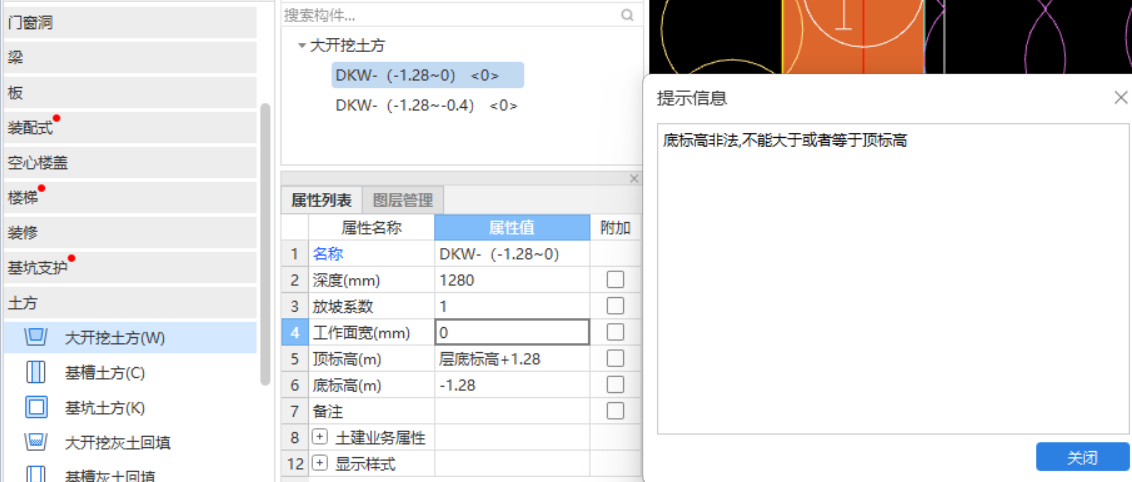

  • 繪制土方時,底標高非法,不能大于或者等于頂標高。怎么解決,謝謝
    繪制土方
    室外地坪設(shè)置0不行,-0.4也是不行,怎么解決?
    2023-04-25 15:33:34 補充
    土方是基坑圍護樁外的邊坡土方,是單獨新建新定義的土方,室外地坪設(shè)置0與-0.4是指在工程信息中室外地坪相對于+/-0.00界面設(shè)置

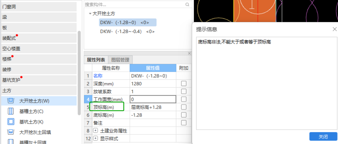

    你好,你這是在基礎(chǔ)層繪制的吧,在你現(xiàn)在這個界面,把頂標高改為你說的0或者-0.4

  • -1.28不對。可能性是[層底標高],
