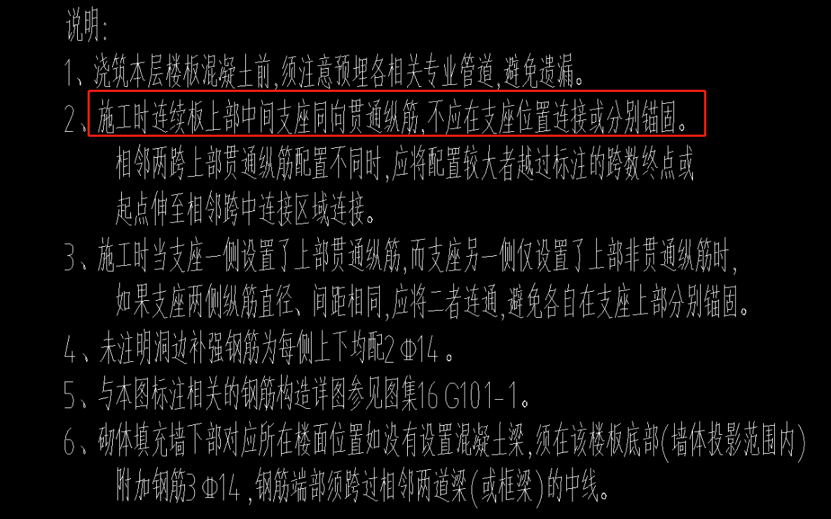

  • 板鋼筋是用多板布置還是單板布置
    請問一下這段話中第二條的意思是指板鋼筋應該多板還是單板布置呢單板布置
  • 多板布置已明確按多板布置
    2023-04-24 10:35:29
  • 應該是多板布置
