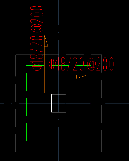

老師我想問一下樁承臺的鋼筋

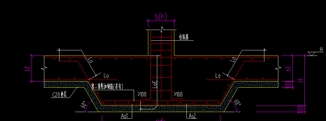

老師,我想問一下,這個樁承臺剖面圖中只給出了底面鋼筋的信息,平面圖中代表的也是底筋信息嗎,不是面筋吧
