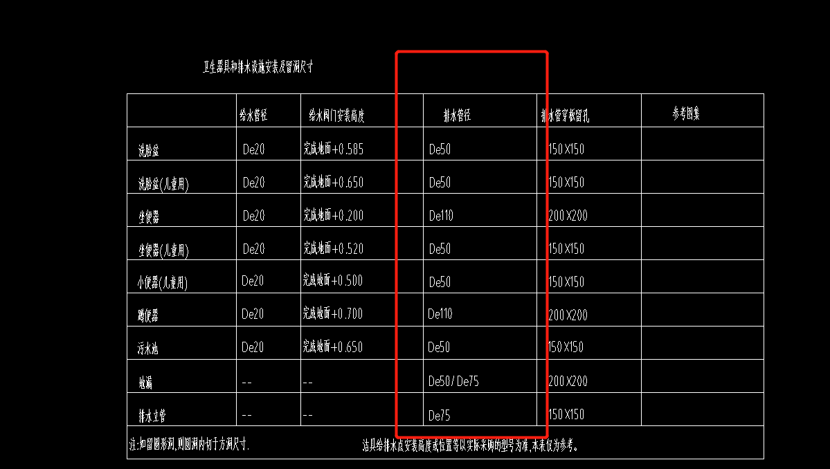

預留排水立管管徑
2023-04-24 09:11:34
大海 鉆石專家
答題: 98151 被贊: 86538
排水管的管徑(附件與排水管同徑)
2023-04-24 09:12:56
杜鵑 專家
答題: 35991 被贊: 6300
是排水管的管徑
