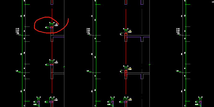

  • 請問這個墻身節點我用圈梁畫的,這個量是歸到圈梁還是別的
    墻身這個量

    圈梁吧
    2023-04-23 15:29:01

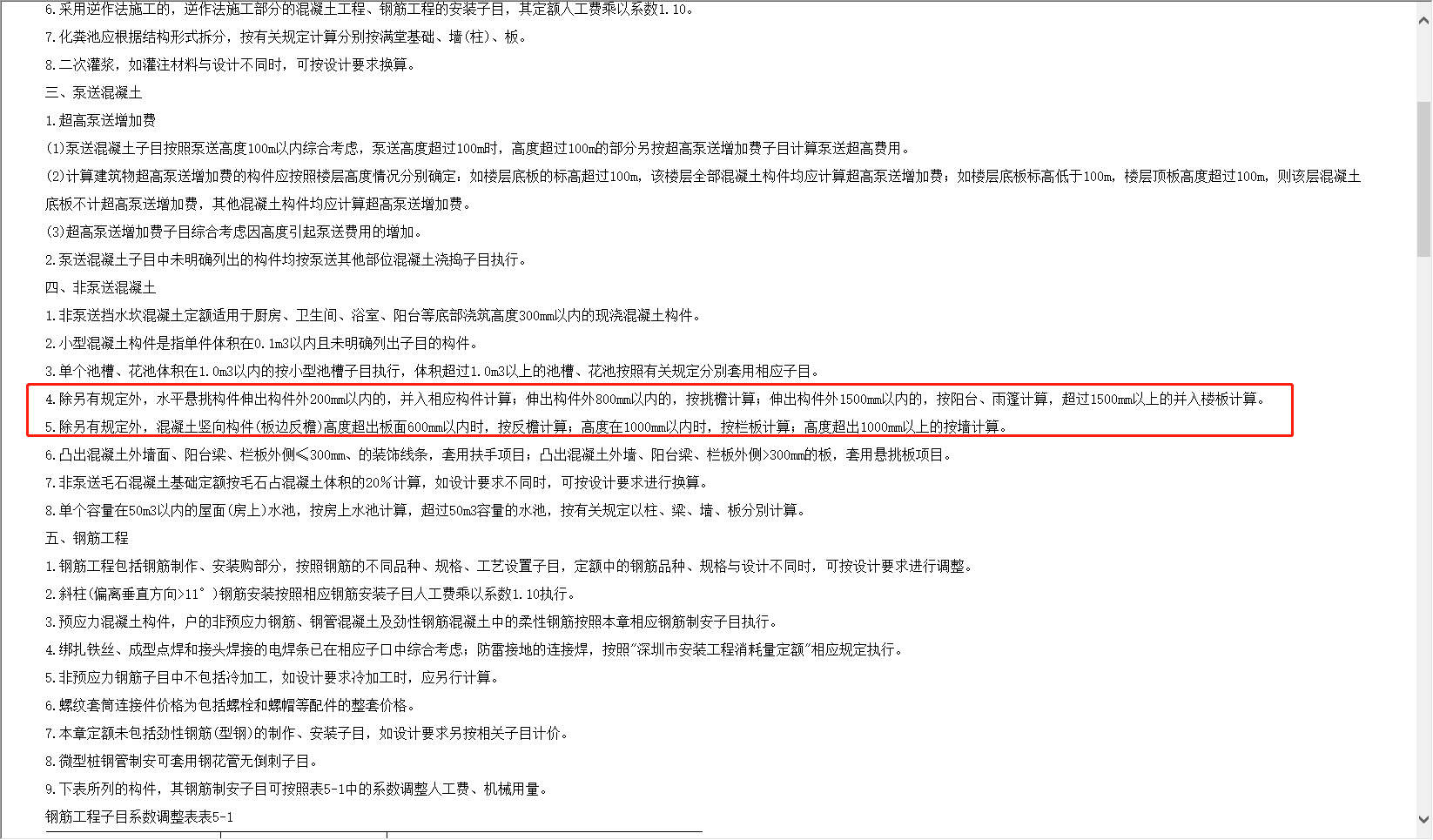

  • 第一個歸于壓頂,第二個歸于梁
    2023-04-23 15:28:57
  • 根據定額規則劃分答疑解惑
    2023-04-23 15:29:19

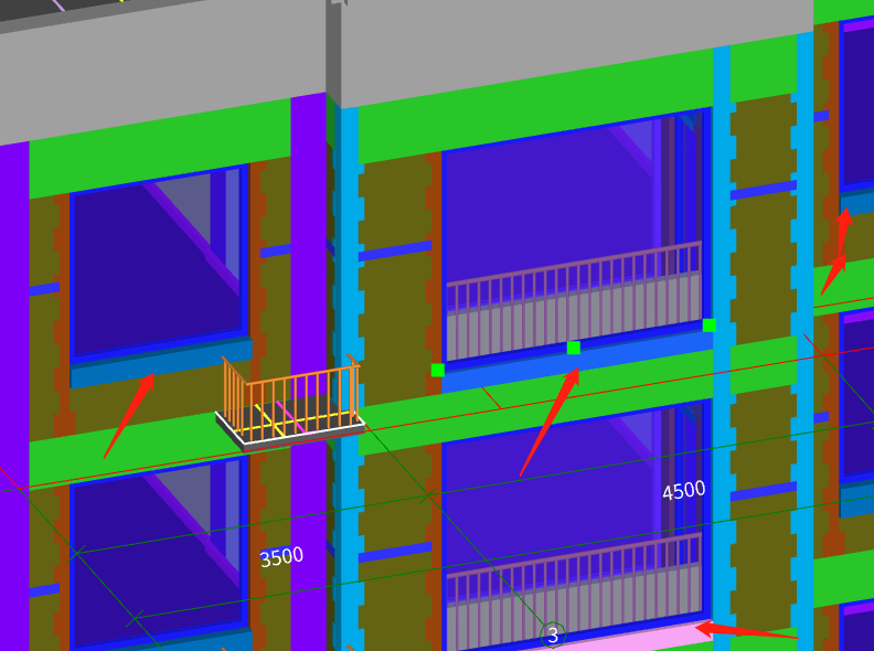

  • 窗臺處的歸壓頂.陽臺處的歸欄板.
    2023-04-23 15:29:38
  • 二圖同一圖應不對應的,二圖只是頂有壓頂類,而一圖是在梁頂起設置的
    2023-04-23 15:30:45
  • 第1個壓頂,第2個圈梁(因為是二次結構,類似衛生間坎臺)
    2023-04-23 15:34:22
  • 圈梁或者是壓頂都可以的
