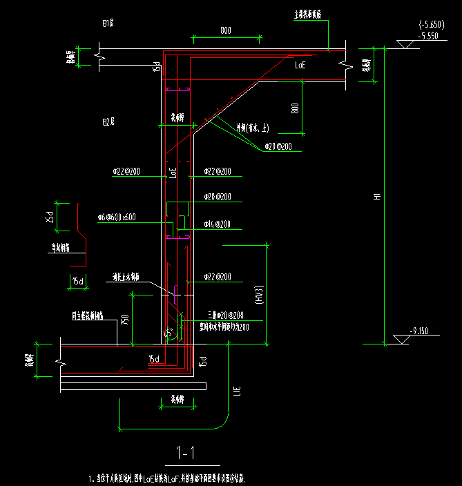

1:截圖中基礎筏板陽角布置放射筋,陽角位置全是下沉式柱墩,(圖紙要求筏板陽角布置放射筋,然后放射筋要在單構件計算)我就想知道一下筏板陽角位置是下沉的柱墩,放射筋在柱墩位置怎么放置呢?放置在什么位置?實際施工呢? (圖紙節點,筏板底筋伸到柱墩內錨固,面筋通過柱墩。)2:圖紙中筏板筋遇到柱墩,底部鋼筋斷開,面層鋼筋通過柱墩,(就像圖集一樣)這時在筏板邊緣位置有柱墩,底筋按節點錨入到柱墩內,施工時筏板面筋怎么處理呢?尤其是外擴的柱墩位置,要怎么封邊呢?面筋伸到什么位置?錨固彎折多少?能否給畫個示意圖呢?或者什么圖集有這個說明?(國標11G和16G,沒有說明) (封邊的做法,底筋和面筋同時彎折,互相綁在一起150長度)(1)(圖紙說明里只有筏板封邊的做法,上下錨固150,沒有說筏板邊緣柱墩外擴的情況是怎么處理的,圖集的做法也僅是柱墩在筏板范圍內的做法,如截圖,沒有柱墩外擴的封邊做法啊。)(截圖紅線位置轉角處外擴4個面,另外一個外擴3個面,)3:11G圖集的剪力墻水平筋構造(p68、69頁)的節點,構造做法中許多是需要暗柱的,(在暗柱范圍內需要怎么做),但是要是墻體在這些位置沒有暗柱,水平筋構造做法能否參照呢?(尤其L轉角處沒有暗柱,水平筋該怎么做?)這時可以參照圖集的剪力墻水平筋構造(p68、69頁)的節點,有暗柱的做法嗎?(雖然轉角位置沒有暗柱。) (答疑中的做法,是地下室外墻的做法,我這的墻體屬于地上樓層中的結構,不是地下室外墻啊),能否參照?

1:車庫室內中間位置有道L型剪力墻,剪力墻是內墻,(一側墻長2米,一側1.7米)拐角處沒有柱,這時剪力墻拐角處位置的水平筋是互相錨固的?什么樣式的互相錨固?錨固多少?2:11G101-1地下室外墻構造,77頁節點1,怎么理解? 這個位置是互相錨固的意思?還是搭接的意思?補充問題:3:剪力墻豎向鋼筋搭接1.2LAE,(1.2不是25的搭接率嗎)百分之百搭接不應該是1.6嗎?需要按1.6算搭接長度嗎?4:剪力墻水平筋搭接也是1.2lae,圖集要求每隔一根錯開搭接,這樣應該是50接頭率吧, 需要按1.4算搭接長度嗎?5:轉角墻3,在暗柱位置搭接,這個LIE也是按1.2嗎?
11G圖集問題
1:車庫室內中間位置有道L型剪力墻,剪力墻是內墻,(一側墻長2米,一側1.7米)拐角處沒有柱,這時剪力墻拐角處位置的水平筋是什么樣形式的互相錨固的?錨固多少?2:11G101-1地下室外墻構造,77頁節點1,怎么理解? 這個位置是互相錨固的意思?還是搭接的意思?3:剪力墻豎向鋼筋搭接1.2LAE,(1.2不是25的搭接率嗎)百分之百搭接不應該是1.6嗎?需要按1.6算搭接長度嗎?4:剪力墻水平筋搭接也是1.2lae,圖集要求每隔一根錯開搭接,這樣應該是50接頭率吧, 需要按1.4算搭接長度嗎?5:轉角墻3,在暗柱位置搭接,這個LIE也是按1.2嗎?
