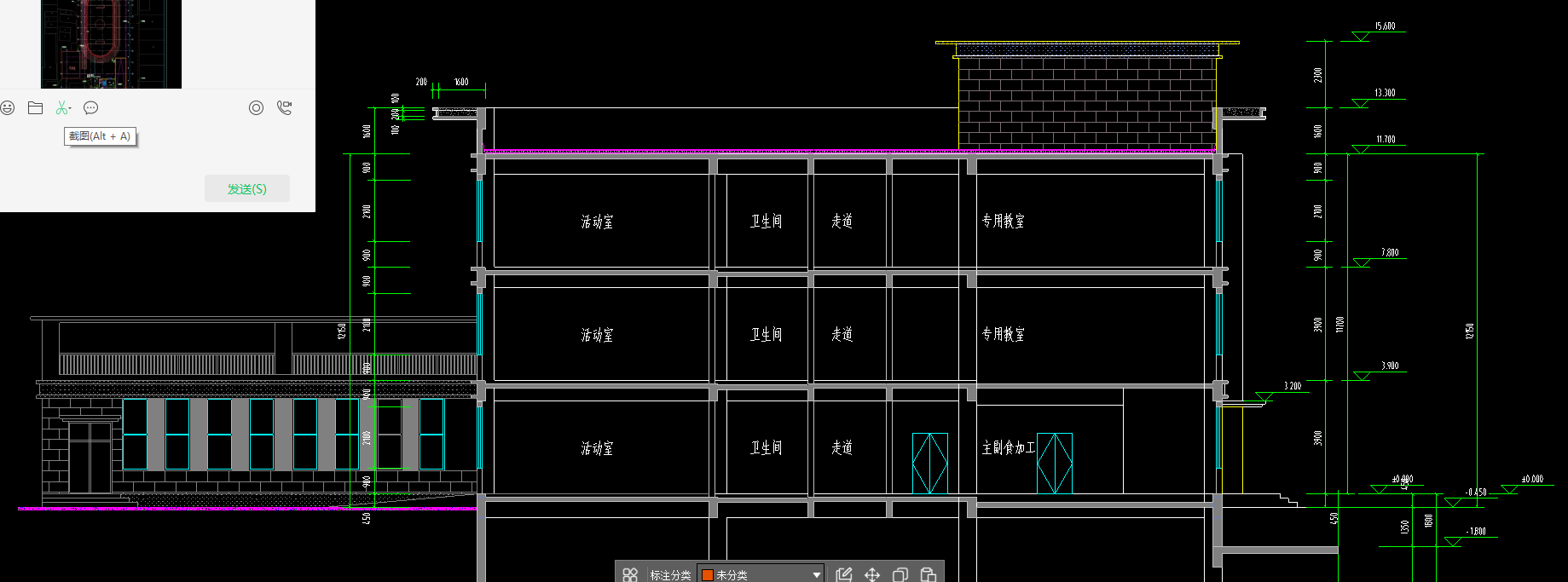

  • 請問一層底標(biāo)高從哪里開始算?
    標(biāo)高
  • 看結(jié)構(gòu)圖,或者+-0-去地面做法厚度
    2023-04-23 10:41:58
  • 可以按主樓部分,也可以按一個(gè)面積比較大的部分,確定一層底標(biāo)高,調(diào)整其他部分標(biāo)高。
    2023-04-23 10:43:37
  • 你好,按照±0.00設(shè)置,局部不一樣可以單獨(dú)進(jìn)行定義和調(diào)整。
    2023-04-23 13:39:46
