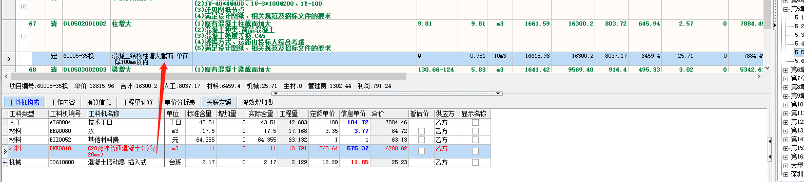

420元/立方米左右的。

按對應強度的混凝土設置,水泥基查看信息價內說明,看每立方增加多少金額

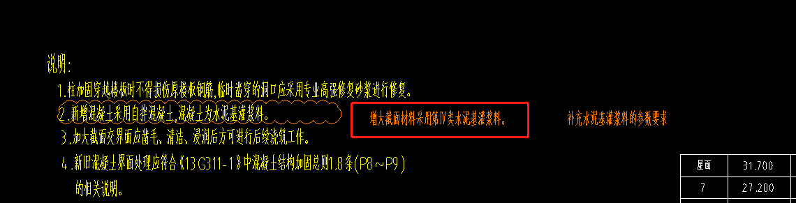

IV類水泥基灌漿料,這種一般多少錢一立方啊?

這個是梁加固工程采用工藝是 灌漿料和植入鋼筋對梁截面進行擴大,鋼筋已經獨立計算鋼筋工程,模板已經獨立計算模板工程,這個灌漿料 就比較棘手,結算書上用的是一個補充定額 其中人工費每立方米是11個工日,這個工日肯定是多了,但是我又找不到合適的定額來代替,有誰知道有哪些合適的定額嗎,或者是知道這方面大概一立方用多少工日?
