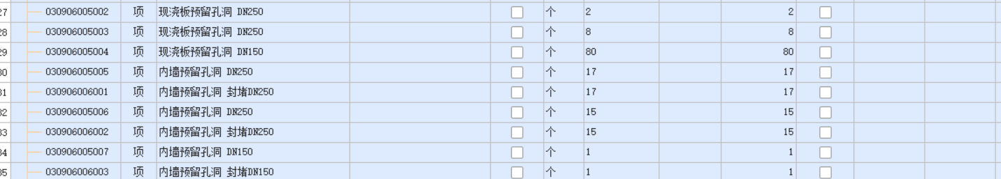

譚坤燈 2023-04-22 21:08:37 | 重慶市 安裝預算計價軟件GCCP | 832查看 3回答
求己 鉑金專家
答題: 74516 被贊: 24340
需要查看當地計算規則
2023-04-22 21:09:24
幸福像花一樣 鉆石專家
答題: 128579 被贊: 30913
不需要進行計價,包括在其管道定額中了
2023-04-22 21:11:16
獨行者 鉑金專家
答題: 60740 被贊: 45185
可以的
2023-04-22 21:20:02
