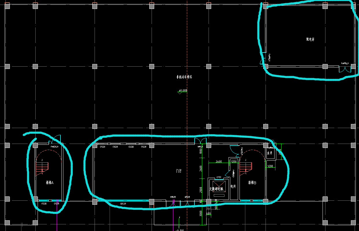

  • 首層有柱但無外墻圍護,頂板為二層底,部分房間外墻圍護,請問首層的建筑面積怎么算?
    頂板
    面積怎么算

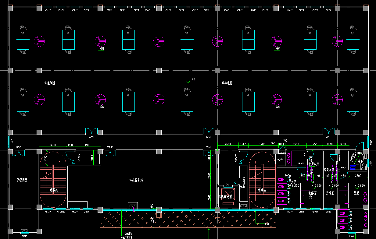

    圖一為首層,圈出來的房間有外墻,另外的為非機動車停車,圖二為二層。請問首層建筑面積是全算還是只算房間?
    按二層底板梁的投影面積計算。

  • 計算全面積.
