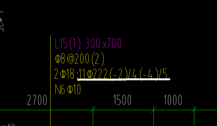

  • 這個標注在梁原位標注中,下部通長筋輸入不了,怎么輸入呢?謝謝

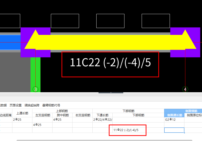

  • 你這樣輸入看看:11C22(-2)/(-4)/5

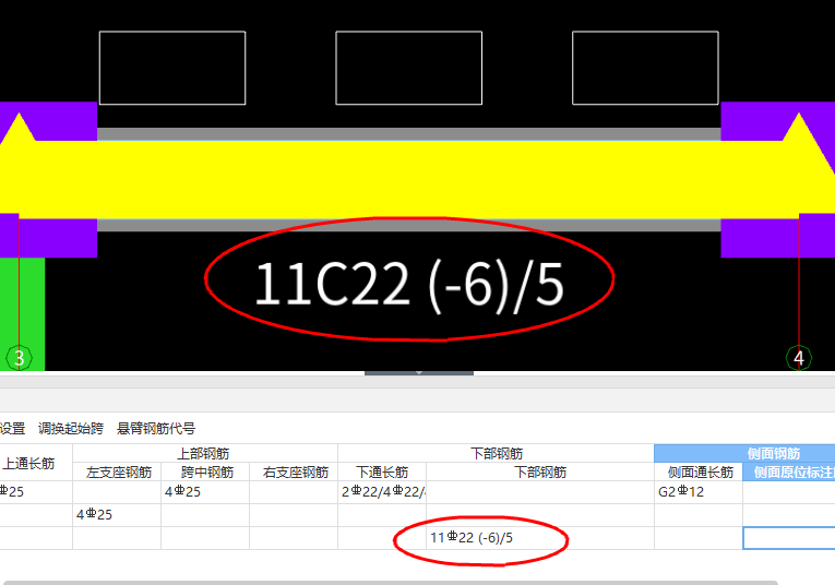

  • 集中標注時,無法輸入的,布置梁。然后點擊原位標注,,,,然后輸入。

  • 在原位標注時對應跨中鋼筋里輸入,在通長筋中不能直接輸入的.
