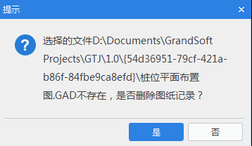

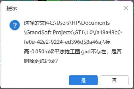

  • 這是啥意思啊圖紙打不開了?
    你好:
    提示如圖:
    廣聯達服務新干線

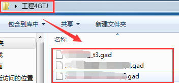

    原因一:將工程復制過或修改了工程名稱,又或者修改了和工程名稱一樣的黃色文件夾名稱,導致工程和黃色文件夾名稱不一致。
    方法:將工程或黃色文件夾選中,鼠標右鍵重命名,將名稱修改為一致即可。如圖:
    備注:1.黃色文件夾后面的“GTJ”也要加上,不能刪除;工程中的名稱比黃色文件夾名稱中多一個“.”其余要完全一致。
    2.軟件分割圖紙存儲原理:在保存工程的同時如果工程中存在圖紙,軟件會將圖紙獨立保存成黃色文件夾,文件名稱和保存位置均和工程本身保持一致。
    河北省
    原因二:工程被移動到其它路徑下了,沒有和黃色文件夾中的圖紙一起移動。
    方法:找到與工程名稱一致的黃色文件夾,與工程放到一個路徑下,且保證名稱一致的情況下,雙擊工程打開即可;
    或者重新添加黃色文件夾中gad格式的圖紙即可。如圖:
