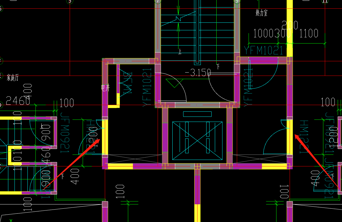

  • 請問這里有砌體加筋嗎
    砌體加筋

  • 看一下設計說明
    2023-04-21 14:59:07
  • 門洞位置沒有,門洞上方還是有的。
    2023-04-21 14:59:30
  • 箭頭位置是門口
    門口位置是沒有砌體的
    2023-04-21 15:00:01
  • 得看看門邊有沒有構造柱!有構造柱一般就會有砌體加筋
    2023-04-21 15:00:07
  • 過梁   以上就有
    2023-04-21 15:00:19
  • 你箭頭所指是門,不是砌體加筋
    2023-04-21 15:00:31
  • 有洞口就沒有加筋了
    2023-04-21 15:00:33

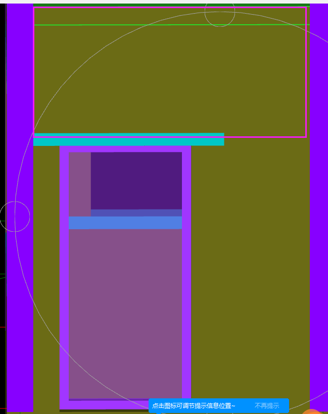

  • 你好:門洞高度上方還是有砌體加筋的,你可以直接布置上砌體加筋,軟件會自動扣減計算的
    加筋
