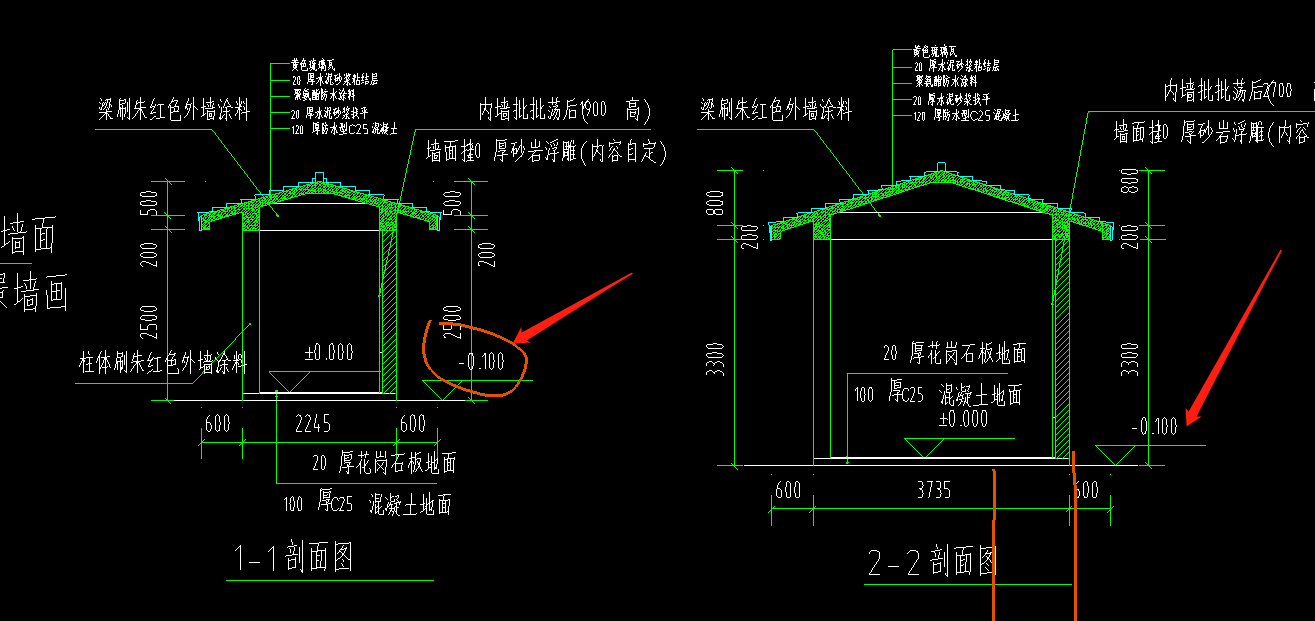

    室外地坪標(biāo)高墊層厚100mm,基礎(chǔ)是高1.2的,然后室外地坪是-0.1,那么這個(gè)基坑的開(kāi)挖深度應(yīng)該是多少呢?能按照0.1+1.2這樣理解嗎?

    挖土是從食物地坪-0.1往下挖的,挖到墊層底,所以=1.2+0.1=1.3

  • 就是基礎(chǔ)1200+100=一米三
