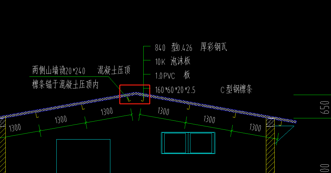

小王 2023-04-21 10:04:49 | 廣東省 土建 | 133查看 3回答

是的

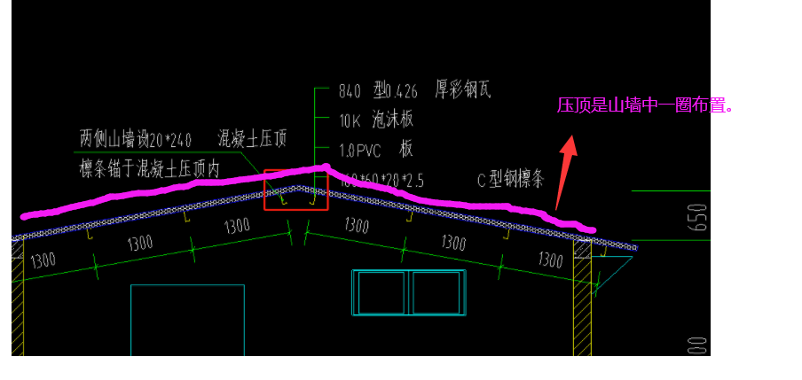

左右兩側墻頂設置壓頂,不是框的范圍

混凝土壓頂不是這圖紙中顯示,壓頂在垂直檁條的山墻上。

請問紅色圈圈這里有墻面嗎?
