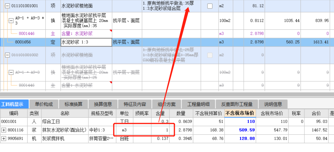

    有沒有大神求解答,廣州市廣聯達定額,這個地面找平是不是不用填水泥砂漿主材價格?主材和下面這個黑色字體的水泥砂漿子目有關聯嗎?是不是就是說主材含量就等于下面黑色子目的含量,但是我看下面黑色子目的含量也不對呀,老師們幫幫忙,謝謝了主材含量

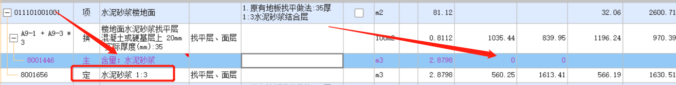

    廣州市目前是沒有定額規則,你這應該是廣東省定額子目吧,只要所選擇的定額子目進行組價或套價時,只要是有混凝土及砂漿的制件含量顯示,這都是要在列入上相應的制作費用,你這也應該是將砂漿列入在子目當中了,就不需要另外選擇,否則就是重復計算
