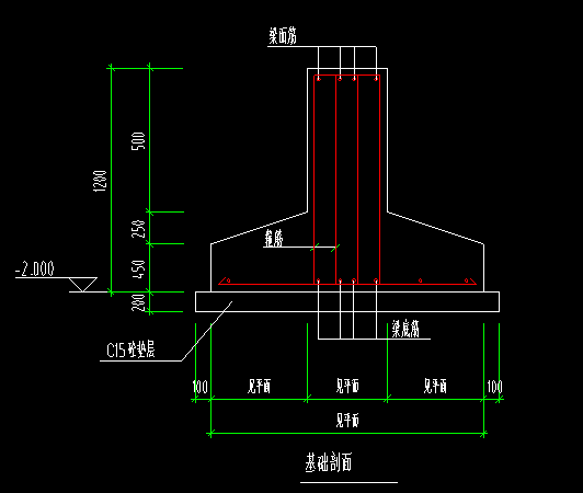

史佳普 2023-04-20 15:06:25 | 陜西省 土建預算 | 245查看 3回答
將軍峰 鉑金專家
答題: 169297 被贊: 97065
梁和基礎 分開繪圖 。
2023-04-20 15:08:26
歡樂馬
答題: 18 被贊: 4
條形基礎 + 基礎梁
2023-04-20 15:10:37
小的大牛 黃金專家
答題: 52517 被贊: 14875
你好,分開繪制,使用“基礎梁、條形基礎”分別進行定義和繪制。
