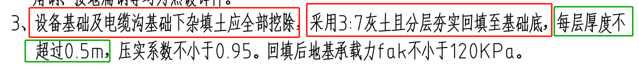

  • 請問這里沒有明確挖土深度,應該怎么計算??
    如下圖,說明里提到“設備基礎下雜填土全部挖除”,但是沒有說開挖深度,請問計算挖土深度的時候,這一部分怎么確定,是根據現場土質還是詢問甲方或設計單位??還是有別的規范要求??

    現場踏勘確定,報價中明確開挖深度,實際施工中若超挖及時辦理現場簽證。

  • 如果是編制招標控制價且單價合同,可以暫估一個量,結算時按時調整。只是遇到軟弱地基時才會這樣處理,不是全部換填,招標階段無法準確計算。
