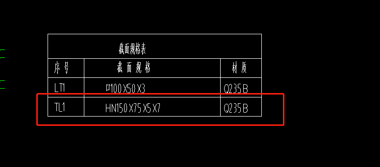

可以。[0.075*0.007*2+(0.15-0.014)*0.005)]*7.85*1000=13.58(kg/m)
首次提交 2023-04-19 20:32:51 最近修改2023-04-19 20:42:04 (修改過1次)
請問在計算H型鋼拋丸除銹時可以用房建定額的金屬油漆折算表計算H型鋼的面積嗎?
RT·拋丸除銹是按照定額中的,圖安裝定額注明H型鋼按圖示以㎡計算,那我可以用圖一房建定額中的金屬面油漆折算表來折算H型鋼的除銹面積嗎?
