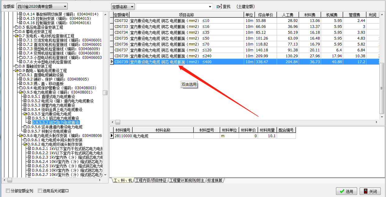

ZBYJV22-8.7/15-3*400是套圖片的定額還是套其他的定額

就套圖片中指向的定額

就是CD0739

圖中選取的
