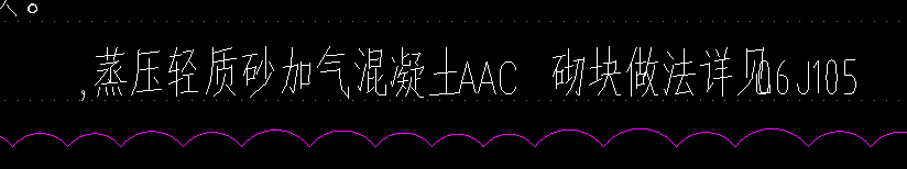

兩者是不是都可以砌墻?條板是不是不需要圈過梁構造柱,AAC砌塊是需要圈過梁構造柱的?
xagcc 鉆石專家
答題: 316822 被贊: 71987
需要圈過梁構造柱的
