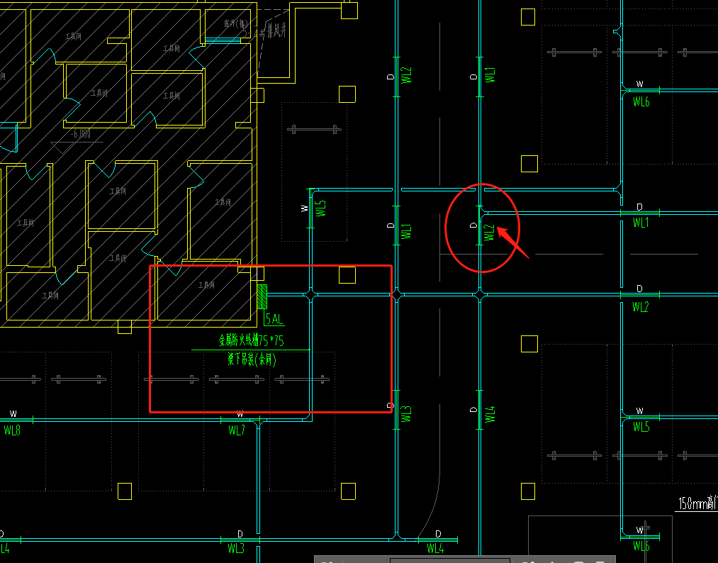

    有大神知道嘛 問題一 燈和線槽同一位置 該怎么配線 是不是圖紙問題
    問題二 燈具沒有圖例不知道高度多少  線槽梁下0.8 燈具該多高 (地下車庫)配線

  •  問題一 燈和線槽同一位置 該怎么配線 是不是圖紙問題
    不是圖紙問題,線槽本身就是給燈具供電用的線槽,燈具可以掉在線槽下方,答疑解惑
    問題二 燈具沒有圖例不知道高度多少  線槽梁下0.8 燈具該多高    燈具一般就按燈槽的高度即可,線槽如果梁下0.8,燈具可以安裝在線槽下,就是0.8。
