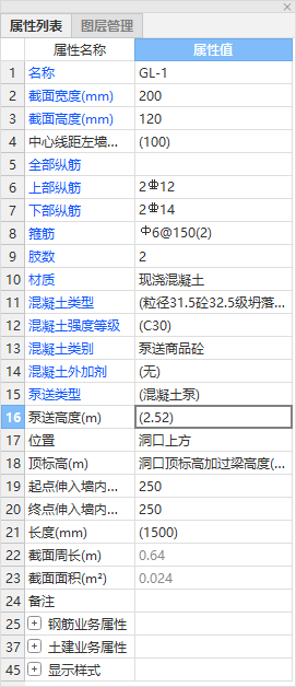

  • 請問這個過梁的屬性數據怎么設置,求解答!!!!
    過梁屬性數據

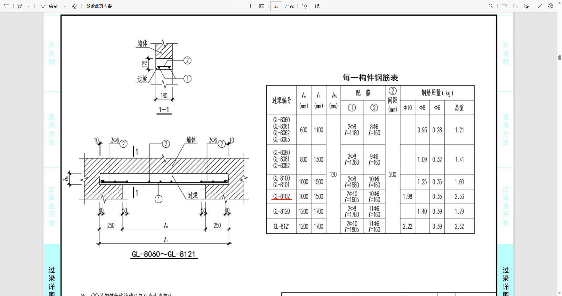

    截面寬度180,高度120
    上部鋼筋刪除,下部鋼筋設置2A10,箍筋刪除。
    混凝土強度等級應該是C25或C20,看設計總說明
    在鋼筋業務屬性內【其他鋼筋】設置鋼筋②,伸入墻內250mm沒錯。

  • 屬性的定義首先是要按你要布置的門窗洞口的寬度,對應圖集或設計要求對應的輸入寬度、高度及鋼筋信息
    2023-04-18 16:09:07
  • 有鋼筋重量了,直接在表格里計算鋼筋量
