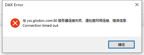

怎么處理

你好。應該是網絡不好的原因,如果能上網,可能是DNS問題,把DNS服務器設為114.114.114.114試試。

提示如圖:
原因:加密鎖驅動的問題,使用的是網絡鎖沒有檢測到,點開加密鎖驅動,在加密鎖設置里,刪除添加的網絡鎖,重新添加網絡鎖就可以了。如圖:
