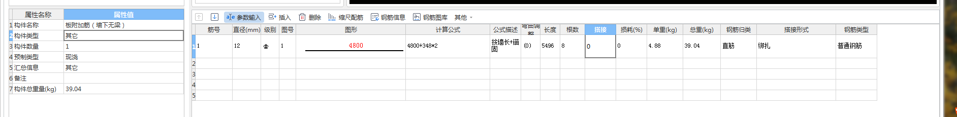

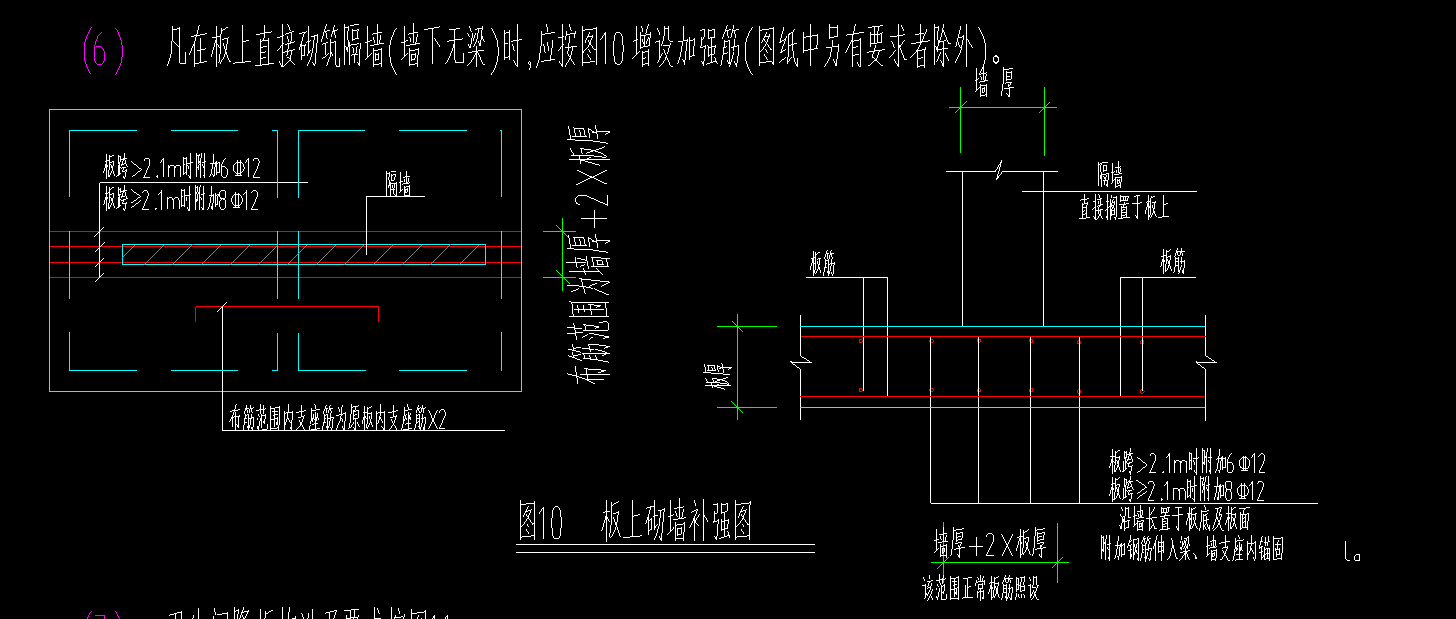

    鋼筋直徑附加答疑解惑表格是這樣輸入嗎,結構說明說沿墻布置。然后板跨大于2.1附加8c12的鋼筋。鋼筋長度用的墻長度,說明說沿墻長設于板,4800墻長,圖二表格中348是板的混凝土強度40的,錨固是29d也就是29×鋼筋直徑12等于348錨固鋼筋兩邊,4800+348×2是這塊墻下板的鋼筋長嗎。能這樣算嗎,怎么修改
    這一跨的全長計算附加鋼筋
