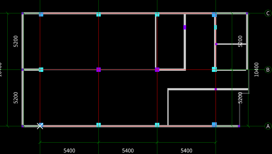

老師,今天弄到了植筋的問題,然后有幾個小疑問。
1.老師,我這個是砌體通長筋,那么這個植筋怎么能設置呢2.老師,我可能對植筋的理解沒有到位,植筋是只需要在計算設置里調整,不需要設置么我看了您之前回答的問題,這個砌體加筋里的設置植筋,是直針對于墻的鋼筋是砌體加筋而不是通長筋的情況的時候才設置的這個么3.老師,圈梁,過梁,我看了計算設置里,都是 填充墻圈梁/過梁端部連接構造,這一條,軟件默認是預留埋件,修改為植筋就可以了對吧。老師,那構造柱的那一條,是根據實際情況修改的對吧,這個填充墻圈梁/過梁端部連接構造是什么意思
壓墻筋的問題
如圖所示:最上面和最下面都是2B20的水平筋,B12@200是中間的部分,請問這個最上面和最下面的2B20怎么設置,是設置在加墻筋位置么?輸入幾根?那么匯總計算之后,需不需要在B12@200的根數里減去4根啊???謝謝問題補充:說明一下為什么不扣除啊???
