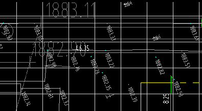

    CAD圖上有方格網和坐標點,如何用cass軟件計算土方
    方格網
    在Cass軟件中,可以使用“繪圖處理”模塊中的“展高程點”功能,將原始地面數據和開挖后數據展成高程點,并使用“方格網法”進行土方計算。以下是具體步驟:
    1. 準備原始地面數據和開挖后數據,數據格式為DAT,其中包括點號、描述、Y坐標和X坐標。
    2. 打開Cass軟件,展控高程點。
    3. 選擇開挖后數據。
    4. 使用pl畫取邊界線且閉合(可以只選擇需要計算的區域)。
    5. 利用“方格網法”計算土方量,選擇剛閉合的邊界線。
    6. 選擇原始地面的DAT數據文件。
    7. 修改所需要的方格寬度。
    8. 確定后開始計算
    9. 總量和區塊內的土方量就清晰明了。
    需要注意的是,在使用Cass軟件時,需要根據實際情況進行參數設置和計算,以保證計算結果的準確性。同時,也需要注意輸入數據的準確性和一致性,以確保計算結果的可靠性。
