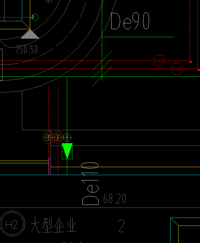

圖中綠色線條是給水管道,de90那根在路上,但是入廠房就變成de110的管了,存在這種情況嗎?請大神指教

左邊是自來水的源頭,就合理。
例如;三通左邊是(De160),三通后(De110)向下進廠區。三通右邊(De90)

一般不會出現這種情況,需要與設計確定
