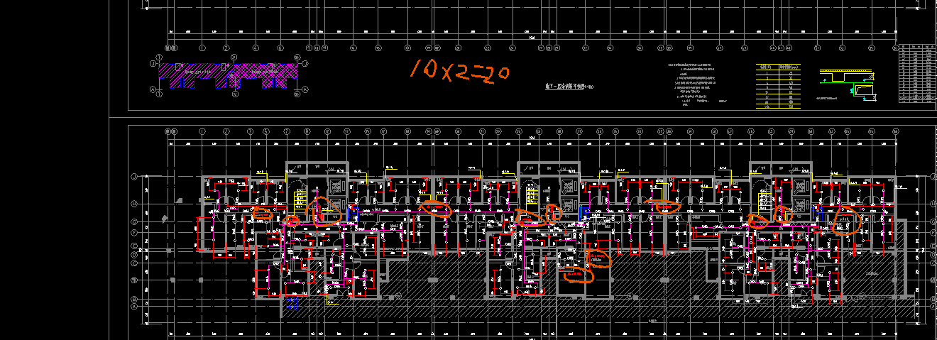

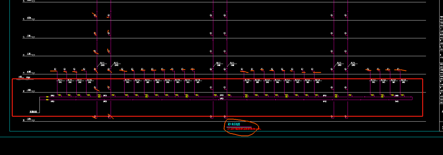

  • 消防中的系統圖有DN150環管,但是平面圖沒有畫 有兩個問題 想請教一下
    系統圖
    消防中
    答疑解惑 有兩個問題想請假一下  沒有體現的這段管的量應該怎么算? 還有一個就是是否需要算呢? 麻煩大家啦
  • 你查看一下有無再別的 圖紙上,如給排水的圖紙(以前我接觸過消防噴淋的主管在給排水圖紙)

  • 圖一是消火栓軸測圖,圖二是噴淋系統平面圖??聪鹚ㄆ矫鎴D,需要計算。
    2023-04-17 16:00:19
