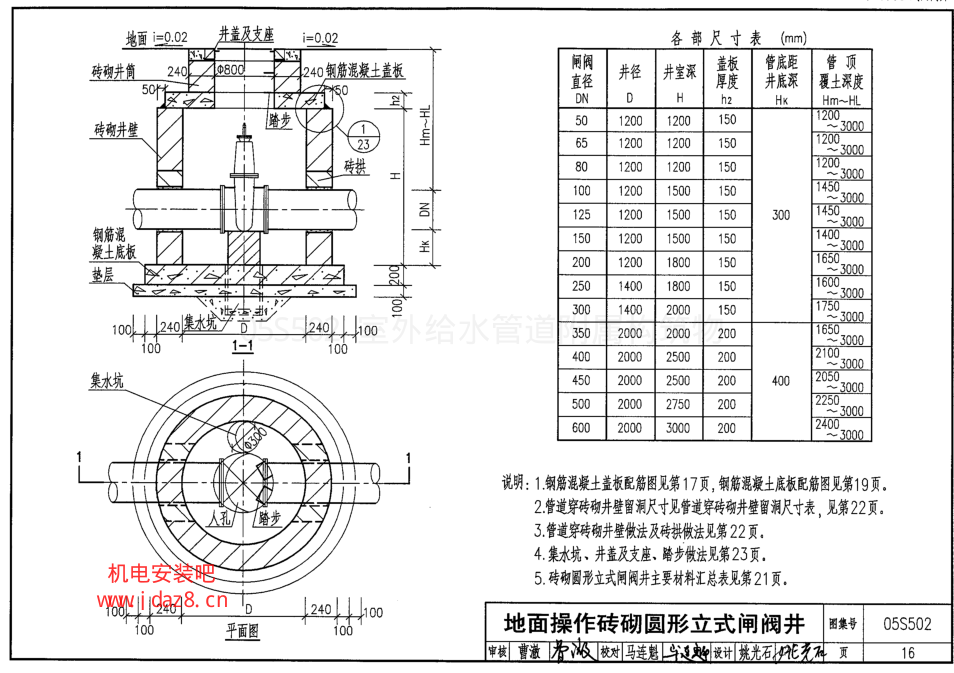

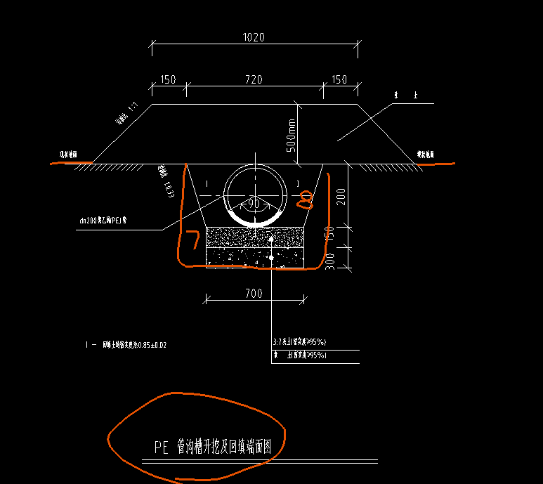

  • 請(qǐng)問給水管道挖土深度0.65,長(zhǎng)度300米,已拉通計(jì)算,現(xiàn)如何計(jì)算閘閥井的土方?
    拉通挖土深度
我來答  邀請(qǐng)別人來回答
  • 你好,如果拉通計(jì)算了,這個(gè)閥門井的尺寸不存在問題的話,這個(gè)不需要單獨(dú)計(jì)算的。如果尺寸存在問題,你可以單獨(dú)計(jì)算這個(gè),然后在管溝土方中扣減。只要不重復(fù)就可以。
