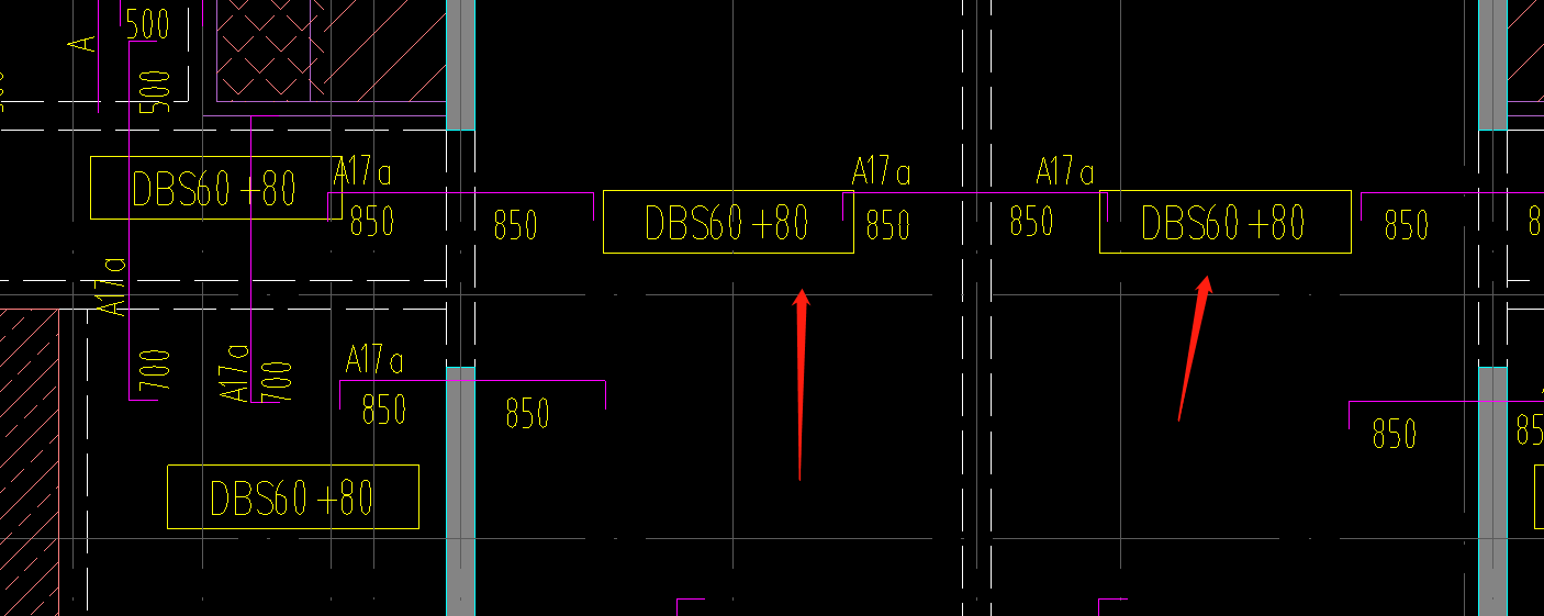

請問80的現澆板+60的預制板怎么畫,分別畫的話預制板鋼筋怎么布置
預制結構后澆混凝土是指板縫處和預制板上面現澆嗎?謝謝老師
預制結構后澆混凝土
這種預制板的體積怎么計算?
請問60厚的預制板這部分是套“預制疊合板”這個定額嗎
預制板的混凝土等級怎么確定啊?
是結構說明和建筑說明都沒有相關信息。至跟著樓層板走嗎?
