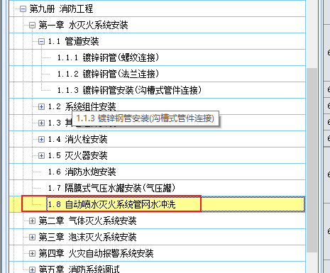

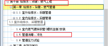

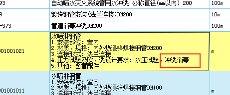

老師,請問圖中消防的消毒沖洗是執行下圖的哪個定額
可遇難求 鉆石專家
答題: 104924 被贊: 41769
套1.8即可。
2023-04-17 14:28:25
求己 鉑金專家
答題: 74516 被贊: 24326
消防水不用消毒
2023-04-17 14:27:33
