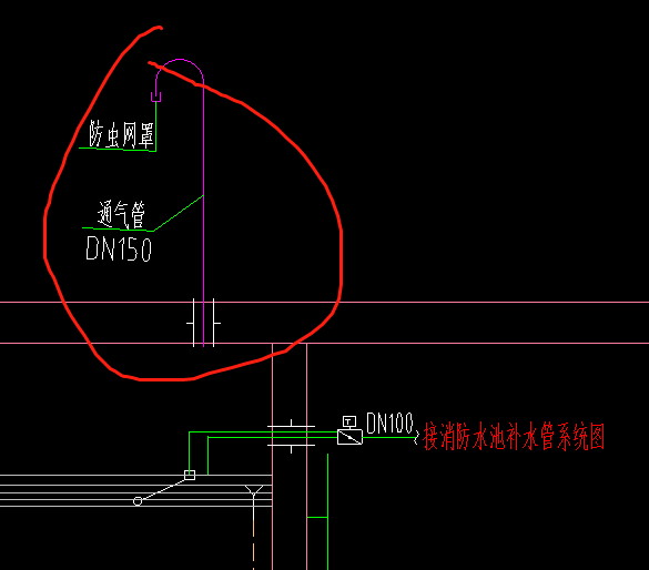

  • 請問像這種消防水池上的通氣管一般是什么材質?一般是多長?那個彎頭用計算長度嗎?
    消防水池
  • 一般用焊接鋼管,長度1m左右。
    2023-04-17 11:34:38
  • 通氣管材質設計無特殊要求時,一般用PVC,出地面一般1m。
    2023-04-17 11:39:09
  • 焊接鋼管
    回答正確請采納并點贊,因為每一個專家都是免費服務
    2023-04-17 11:45:08
