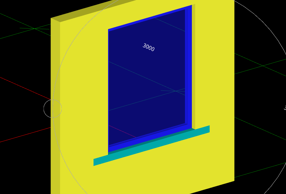

各位老師,如圖是會審記錄,這部分的窗下口壓頂是指什么?是指窗臺這部分嗎?
Bock n Roll 專家
答題: 1213 被贊: 723
2023-04-17 10:27:00
求己 鉑金專家
答題: 74516 被贊: 24323
窗臺下位置
2023-04-17 10:27:15
金
答題: 74 被贊: 17
是窗臺
2023-04-17 10:28:21
