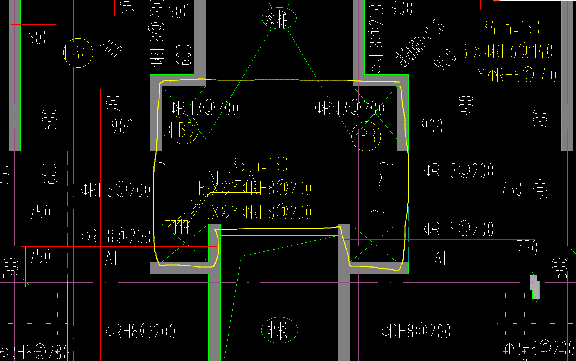

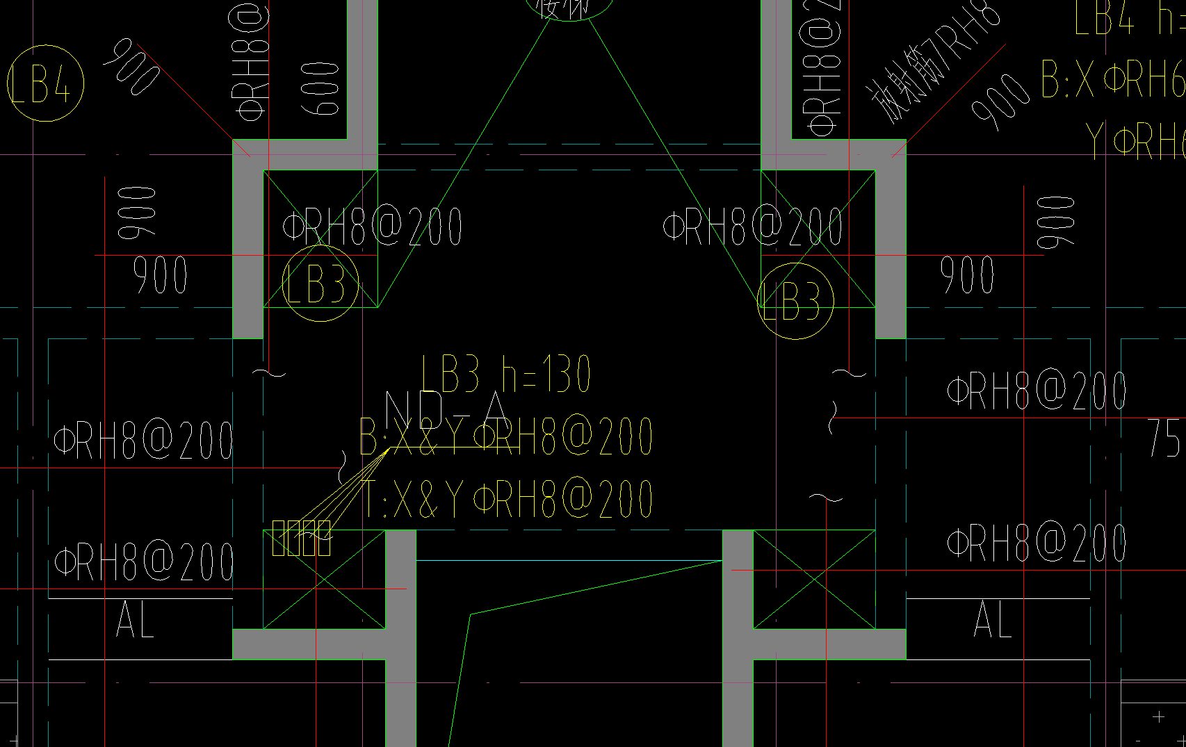

    如圖板的布筋是否正確?1、先在如圖2范圍布置雙層雙向鋼筋L8@200

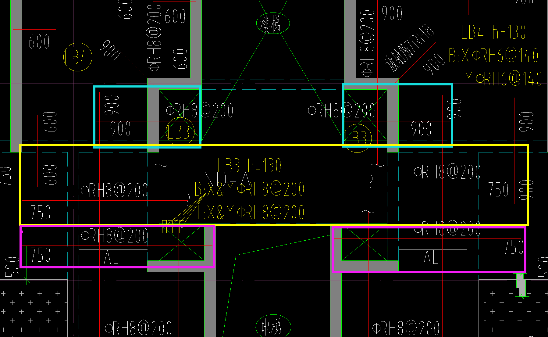

                                         2、按照如圖3布置跨板受力筋
    如果按照以上方法布置鋼筋,就會(huì)出現(xiàn)此塊板部分出現(xiàn)面筋雙層布置(面筋和跨板受力筋)這樣是否正確正確?

  • 應(yīng)該是面筋挑出去就對(duì)了(用跨板受力筋處理)  不要布置跨板受力筋后再布置面筋了
