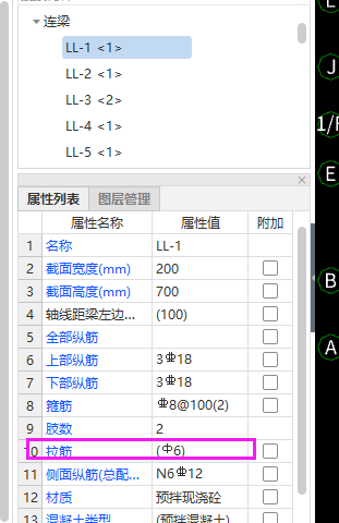

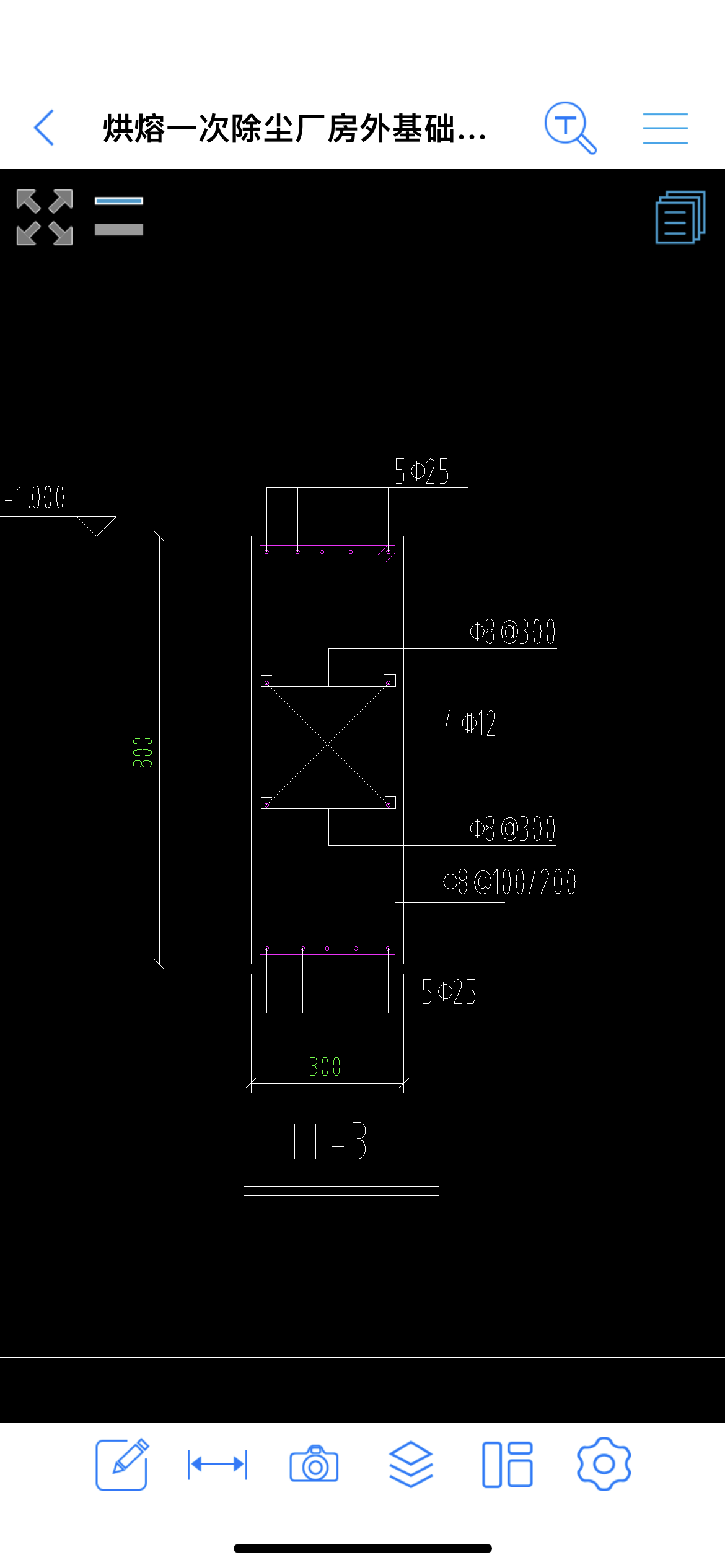

定義連梁時可以輸入拉筋信息
首次提交 2023-04-17 08:44:49 最近修改2023-04-17 08:45:33 (修改過1次)

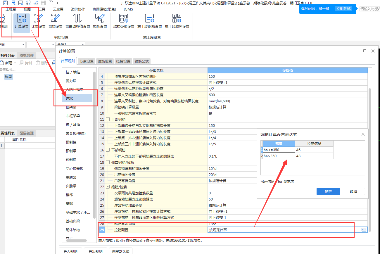

你就輸入a8@300
2023-04-17 08:45:31
宋娟 專家
答題: 2915 被贊: 3438
你好:在工程設置---計算設置---計算規則---連梁---拉筋配置中設置即可。如圖:
