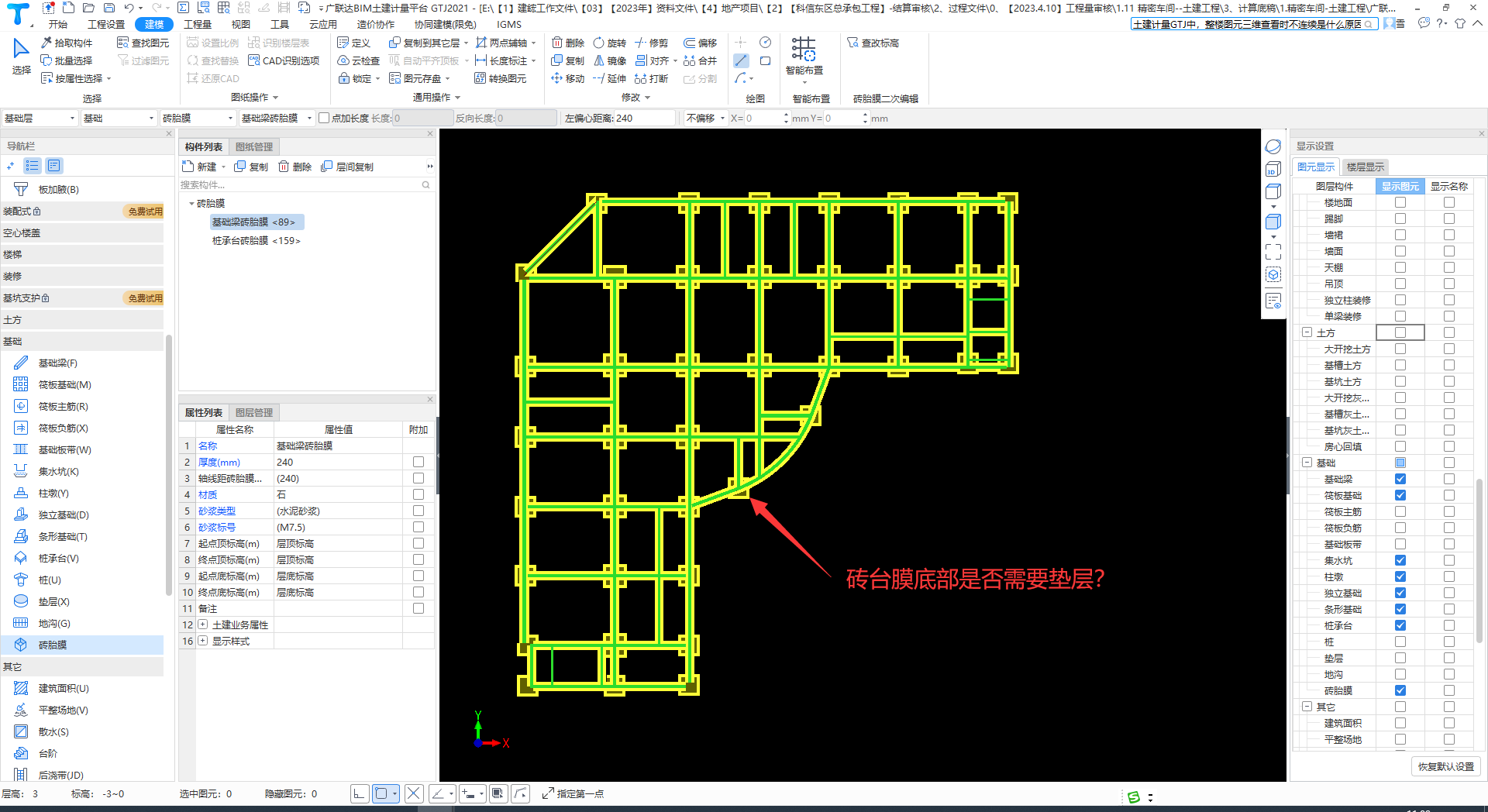

雪 2023-04-15 11:10:25 | 廣東省 土建 | 882查看 3回答

一般是沒有墊層的。

胎膜下要有墊層,這是施工要求。

磚胎膜下設置墊層一般為施工要求,不設墊層磚胎膜容易倒,可以理解為墊層為磚胎膜的基礎。具體是否設置墊層可查看圖紙要求。

磚胎膜底下要有墊層嗎?
我是先畫了磚胎膜再繪制墊層的,為什么在磚胎膜定義里面沒有看到墊層?這是正確的嗎?
