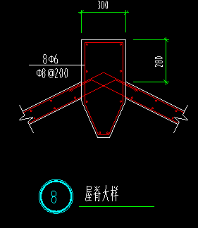

    1.這種屋脊大樣,用什么畫,還有鋼筋如何處理?

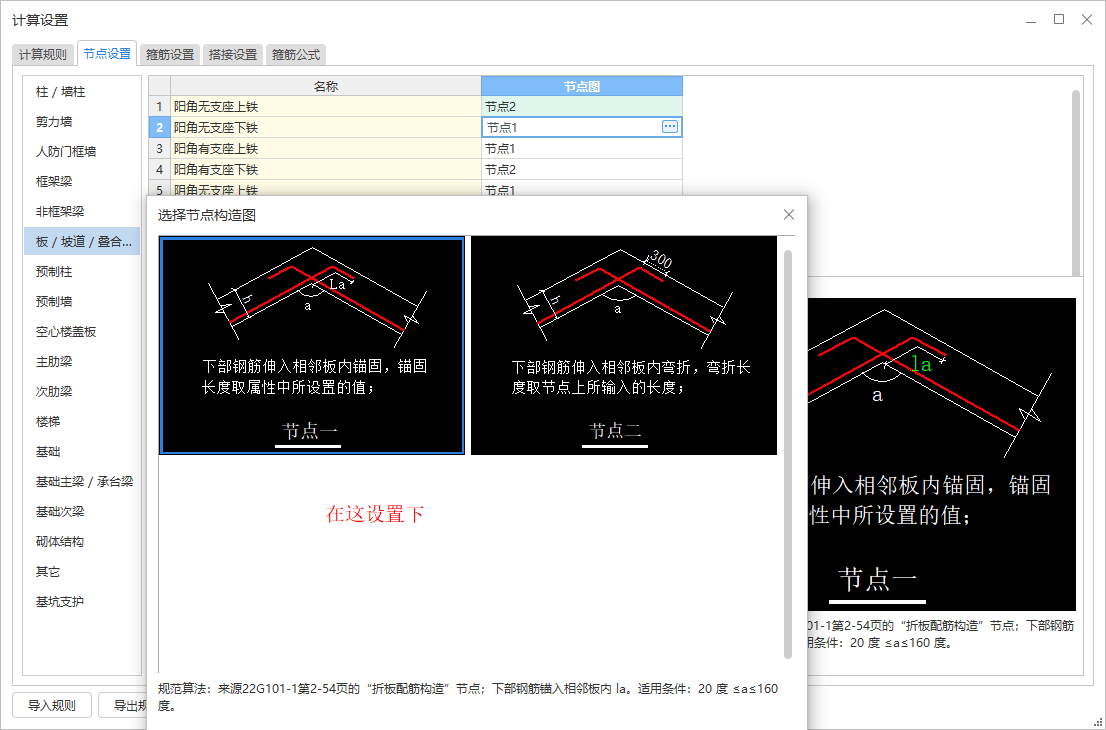

    2.坡屋折板陽角處鋼筋搭接需不需要改設置,如果需要的話從哪里改?

  • 1.這種屋脊大樣,用什么畫,還有鋼筋如何處理?[[[有異形梁定義布置]]]
    2.坡屋折板陽角處鋼筋搭接需不需要改設置,如果需要的話從哪里改?[[[按軟件黓認設置就可以了。]]]
