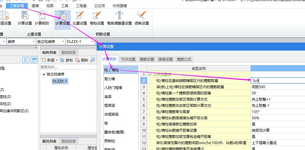

這是柱的箍筋,不用設置,軟件自動計算的,
如果柱的箍筋直徑不是c8的時候,如圖設置一下,
如果柱箍筋直徑就是8的不用設置

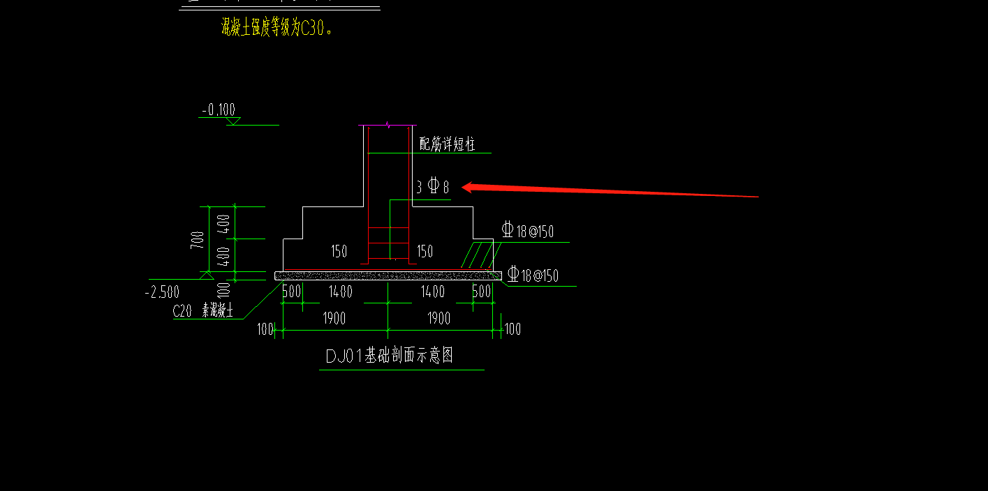

請問這個柱與基礎連接處的橫向鋼筋怎么設置(3C8那個)
