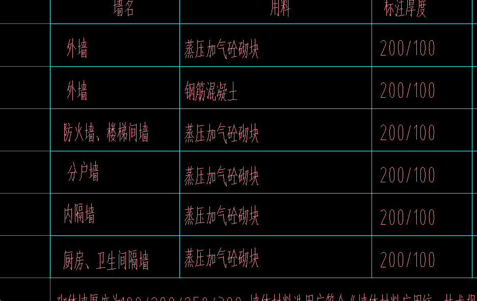

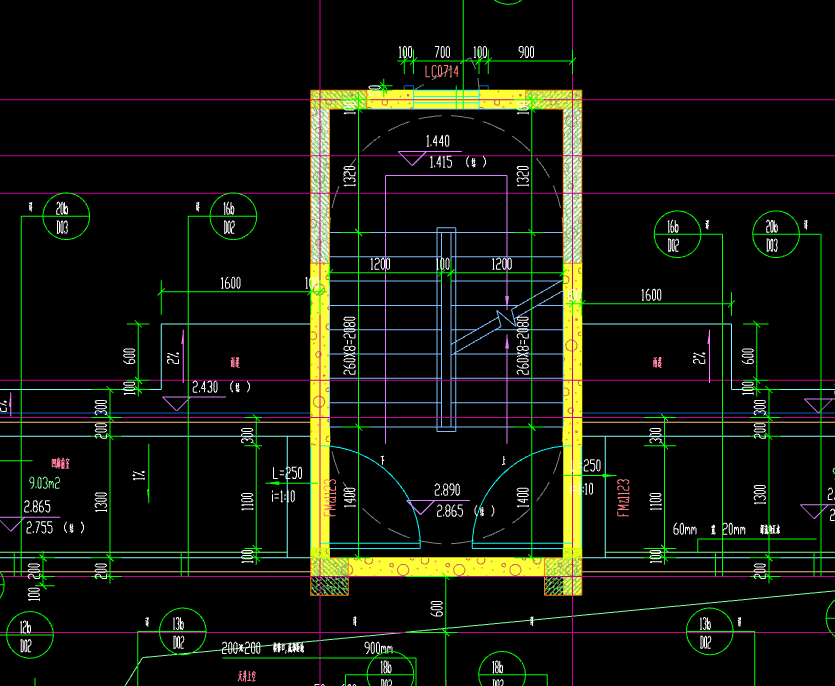

突出屋外屬于外墻,需要做保溫和防水的,但樓梯間內的墻,仍然是內墻。
2023-04-14 15:27:33
這種結構的樓梯間的墻算內墻還是外墻
就是圖中3軸和5軸交S軸到Q軸的砌體墻,請問這種位置的墻是內墻還是外墻2022-03-26 17:21:56 補充
